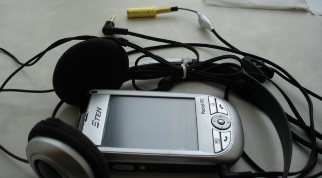

Могу смело уверить - у м500 и м600 наушники одинаковые...
Но зачем же разкурочивать капельки, обрезать их..... (на новых)...???

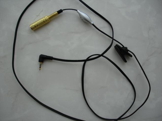

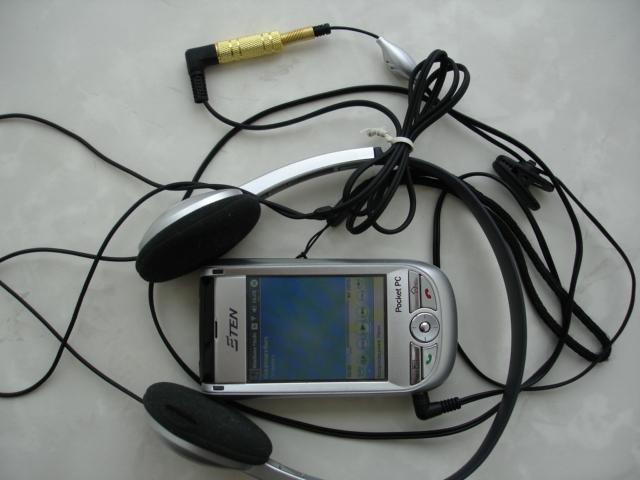

Я сделал проще: взял гарнитуру от лыжи ж1800(она у меня валялась и была запасной), обрезал у неё капельки и вместо них припаял стандартное 3,5мм Jack гнездо. В итоге у меня получился переходник-гарнитура с 2,5 на 3,5 без потери качеств самой гарнитуры. Т.е имея такой переходник можно подключать любые капельки, закрытые наушники, домашнюю аккустику.
Один минус: оказалось слишком много проводов.... Но их можно увязать чем-нить...
P.S. Для сего действа нужны прямые руки
Енот и переходник-гарнитура.
Сам переходник-гарнитура, получившийся в итоге.
Мой девайс с подключенными наушниками 3,5 через переходник-гарнитуру.
