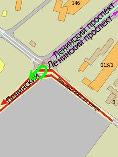

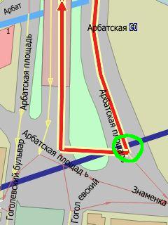

Сообщение Пикс » Ср апр 06, 2005 21:33
Интересная получилась дискуссия. Но вот еще пару моментов к размышлению:
1. См. картинку. В точке, обведенной зеленым кругом, программа выдает подсказку "крутой поворот налево". Но в действительности это совершенно противоположная ситуация.
2. Разворот на Ленинском проспекте. Левый поворот на ул. 26 Бакинских комиссаров можно использовать в качестве разворота, но у программы на это свое мнение. И таких участков в Москве довольно много. В 95% левых поворотов разрешен также и разворот.
PGPS screen62.jpg (14 КБ) 14337 просмотров
PGPS screen61.jpg (16.54 КБ) 14337 просмотров

Пикс писал(а):1. См. картинку. В точке, обведенной зеленым кругом, программа выдает подсказку "крутой поворот налево". Но в действительности это совершенно противоположная ситуация.
Если Вам интересно мое мнение по этому вопросу - я специально покрутил картинку, потому что путаю право-лево когда маршрут идет вниз по экрану. По моему, называть этот поворот левым несправедливо.
Пикс писал(а): 2. Разворот на Ленинском проспекте. Левый поворот на ул. 26 Бакинских комиссаров можно использовать в качестве разворота, но у программы на это свое мнение.
Мнение у программы на этот счет ровно такое же, как и на любой другой счет. Если в графе есть дуга - она учитывается при поиске лучшего маршрута, если дуги нет - программа считает, что маневр невозможен
Пикс писал(а):В 95% левых поворотов разрешен также и разворот.
Припоминаю соответствующий пункт ПДД - там где разрешен левый поворот и незапрещен разворот разворачиваться разрешено.
Пикс писал(а):И таких участков в Москве довольно много.
Возможно их десять. Или десятки. Полагаю, что если бы их было бы действительно "довольно много" (для меня "довольно много" это хотя бы один процент от общего количества дуг или 2-3тыс. мест), замечания поступали бы "довольно часто". На Ленинском я вижу еще 2-3 аналогичных места. Никаких данных о том висит или не висит там знак разворот запрещен у меня нет. И никаких идей как это выяснить, не побывав на месте тоже.
За мысль спасибо. При случае передам ее картографам.
